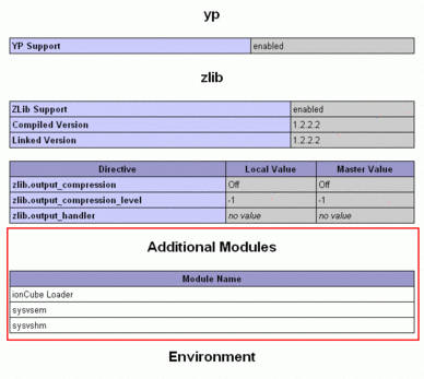

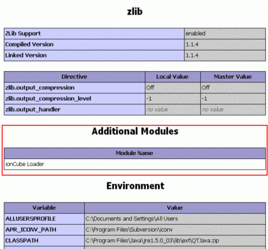

ionCube Standalone Encoder 加密原始码。服务器端不需安装任何软件,只要把 Loader 放在程序的目录里面就可以了。
(Windows+IIS 下执行加密过后的 phpinfo(); )
(Linux+Apache 下执行加密过后的 phpinfo(); )

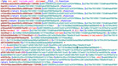

服务器完全不用外挂任何 Loader 及 Module,完全用 PHP 的方式来加密程序,有点功力的人追踪一下就能看出编码方式了,所以只能防君子不能防小人。
(编码后的程序)
(sourcecop 的译码加载程序)
