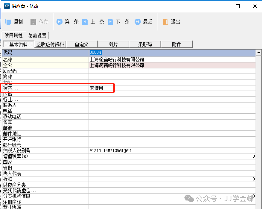

下面截图中的00004供应商状态修改成“未使用”:

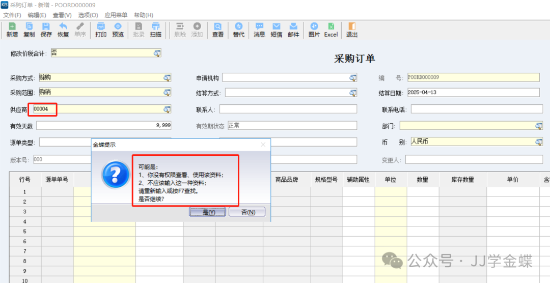

在采购订单制单时输入00004直接报错,截图如下:

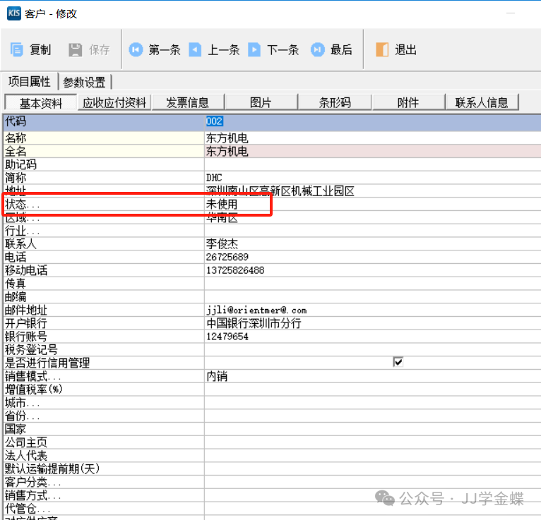

下面截图中的002客户状态修改成“未使用”:

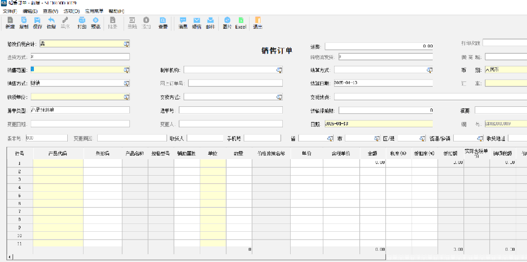

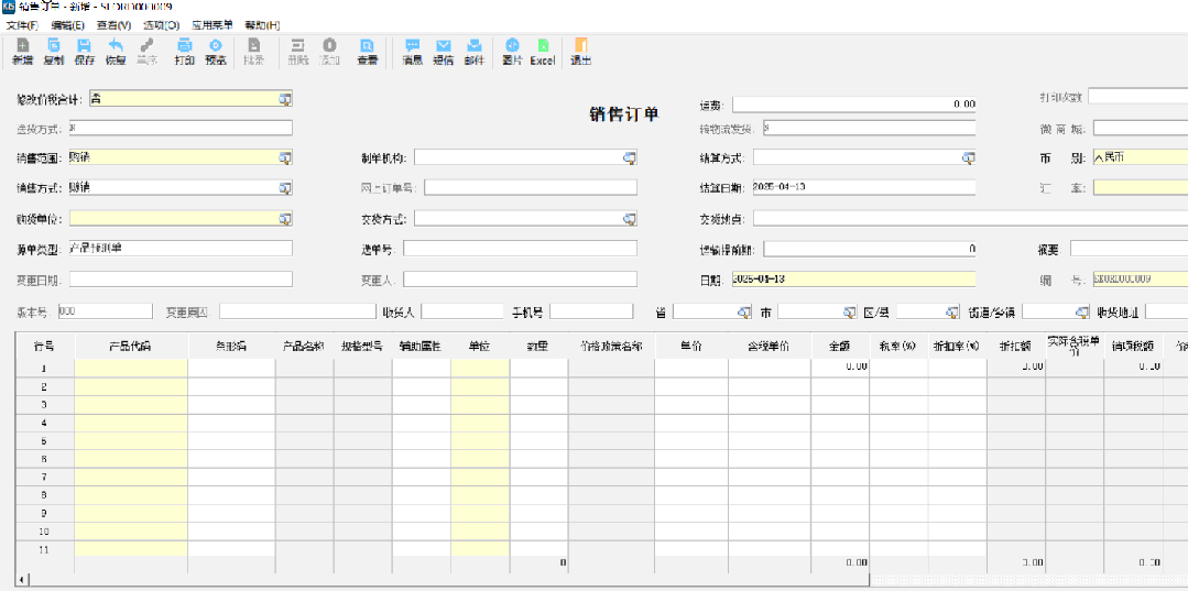

当在购货单位输入002按enter键进行确认自动带出F7的效果,点击浏览虽然能显示出来这一客户,但是选中以后却自动清空了,最终效果如下面动图所示:
