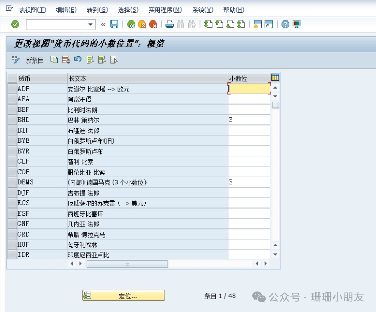

货币
路径:SAP NetWeaver - 一般设置 - 货币 - 为货币设置小数位数
事务码:OY04
这个操作是跨客户端的,所以会影响到整个服务器上的所有客户端,系统会给出提示:
“在您继续之前,请仔细阅读以下内容。如果不留意此注释,您可能会用事务对系统造成不可挽回的损坏。
在 R/3 系统表中,货币字段作为小数存储,其小数位可以改变。小数位不存储在数据库的字段中。每个货币字段对应一个货币码字段。在此事务中,您分配唯一的小数位数给货币码。
样例: 如果您已设置货币 USD 为两个小数位并过帐 100 USD 的金额,10000 USD的数额存储在数据库的货币字段中。除非此数量被进一步处理或输出,系统将使用参考字段的货币码通过此表来决定小数位数。用这种方法,表的容量解释,以进行进一步的处理或格式化带标点的输出。
如果在过帐后更改 USD 的小数位数,例如,改为 3,现有字段内容 10000 将在进一步处理或输出时被解释为 10 USD (10.000)。这使系统中表的容量对于所有包含USD 数量的货币字段,被错误解释为原来的 10%。您必须转换系统中所有包含货币字段的表以保持数据完整性。但是,这样不能在生产系统中同时用于组织原因和运行时方面。”
我们可以使用事务码,或者是通过系统路径也可以进入设置货币代码的小数位,进入系统后看到的界面如下:
需要新增的,可以点击新增,然后指定小数位即可。USD是有2位小数的货币单位,显示的金额和表中存储的值是一样的。而像JPY这样的货币单位是没有小数的,1000 JPY保存在表中的值是10(比如系统下单:1000个 150JPY,MIGO收货了8251个,自动产生的会计凭证会自动取整)。若系统中已经存在了小数位设置,再改动小数位,会造成数据大大的差异。保存数值与显示的金额之间的关系是:
保存数值=显示金额*10^(x-2) 其中x是该货币单位的小数位数。
货币转换
如果某货币的小数位不是2位,则需要通过OY04设置其小数位数。
系统中的数据表存放的日元JPY、俄卢布RUR等货币比前台输入的金额小100倍。
系统根据OY04(Talbe:TCURX)中定义的货币小数位将原金额转换成含小位小数的金额后存储(据说根据ISO的什么标准),如日元为0位小数,120日元转换后变成1.20,缩小100倍.如为TJLP5位小数,12.01230则转换成12012.30,扩大1000倍。
SAP在数据存储时必须要有小数位,再次查资料,发现SAP有所谓的外部和内部的数据格式,不是存透明表取出的数都是external的,所以要解决此问题需要在调用CONVERT_TO_LOCAL_CURRENCY 函数之前,先调用一个函数用于内外部转换的 BAPI_CURRENCY_CONV_TO_INTERNAL 函数就行了。
与之对应的函数是:BAPI_CURRENCY_CONV_TO_EXTERNAL

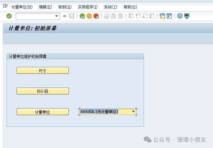

定义度量单位小数
路径:SAP NetWeaver - 一般设置 - 检查计量单位
事务码:CUNI
具体如下图所示:

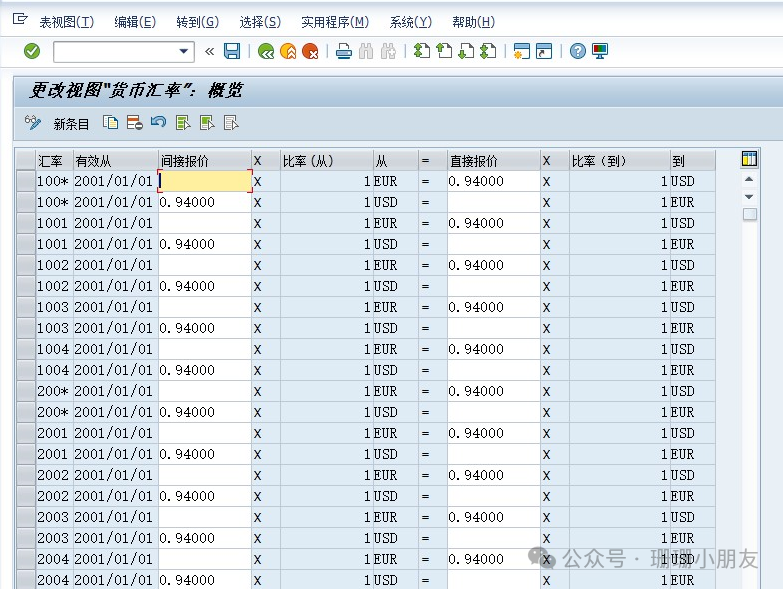

汇率的改动
事务码:OB08
查看系统货币汇率的具体内容如下图所示:
一般记帐exchange rate type 是M . 比如local currency本位币是USD  M :  8.70000   CNY = 1 USD CNYdocument currency .
Cny 1000    local cur.(USD)  114.94 更改汇率:
M:8.72560  CNY = 1USD .  CNY document currency 记帐
CNY 1000 :  local cur. (USD) 114.61
我们可以在系统里更改汇率,这样做是可行的,我想这样在使用外币记帐时,如果currencies的小数定为两位, 产生汇兑损益易的机会会少些。JPY的小数问题.
