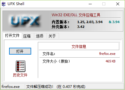

     配置完成以后点击“打开文件”标签,再点击其中的“打开”按钮,在弹出的对话框里面选择需要压缩的文件。
(图2)

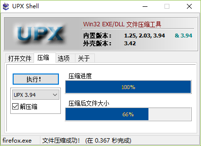

     “UPX Shell”可以压缩的文件包括我们常见的 EXE或DLL文件,选择完成以后点击“压缩”标签,在列表中选择要执行压缩任务的UPX软件的版本。所有的操作完成以后点击“执行”按钮,就可以进行文件的压缩操作了。
(图3)
     一般情况下,通过 UPX 压缩过的程序体积可以缩小50%~70%,这样可以减小该程序文件的系统资源占用。

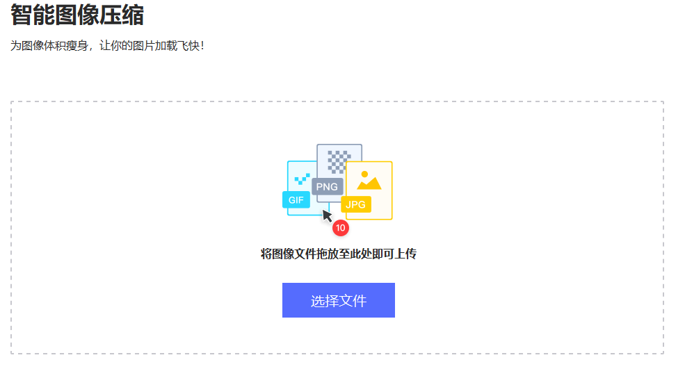

     通过“Goimg.io”这项云服务,进入网站以后将网页拖拽到最下方。在列表中选择“简体中文”这一项,从而可以让后面的操作更加方便。接下来点击“选择文件”按钮,在弹出的对话框里面勾选需要进行上传压缩的图片文件。
(图4)
     该服务支持用户一次上传多张图片,而且支持 JPG、PNG 和 GIF等多种格式的文件。

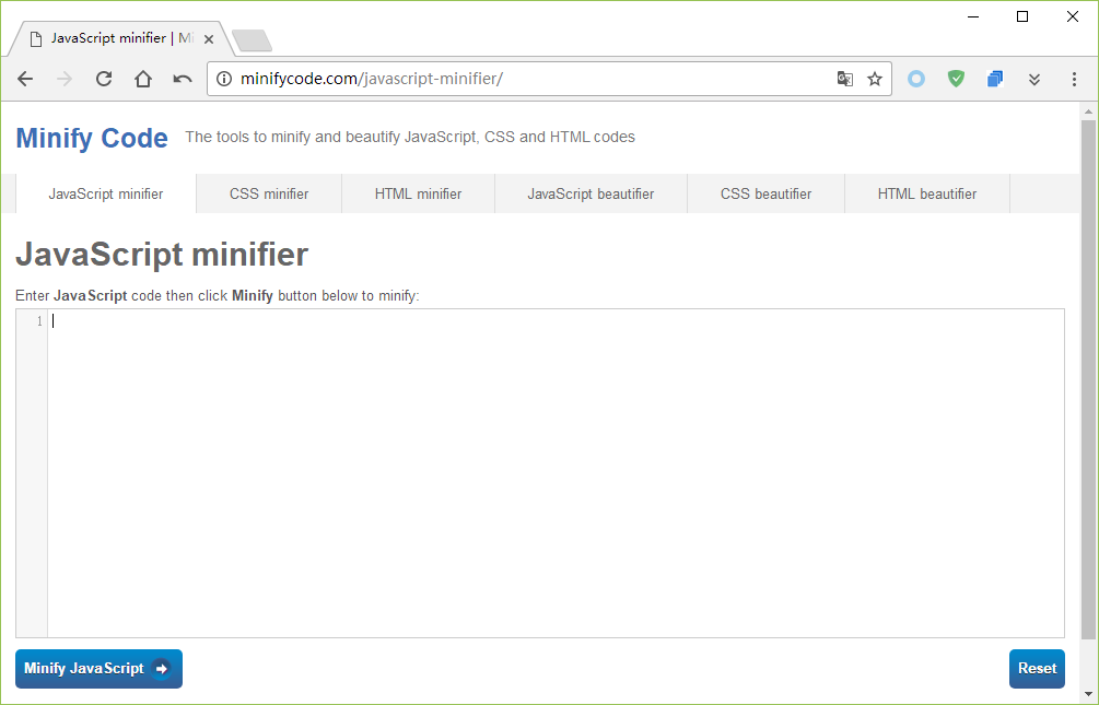

    通过“Minify Code”这个网站,就是对各种各样的网页代码进行优化和压缩操作。通过网页里面的标签我们可以看到,它可以对JavaScript、CSS和HTML等代码进行操作。比如点击“JavaScript minifier”这个标签,将需要压缩的JavaScript 代码复制粘贴到输入框里面。再点击左下角的“minify JavaScript”按钮,这项云服务就会对这段代码进行分析,然后将其中不需要的冗长部分进行删除。
(图6)
     小提示:
     在minifier这个过程中云服务会对部分代码重新进行编码设置,这样用户在阅读源代码的时候就会产生一定的困难。而通过“JavaScript beautifier”标签就可以将改变的编码转换成以前的编码,这个过程就类似于我们对压缩文件包进行解压操作。
