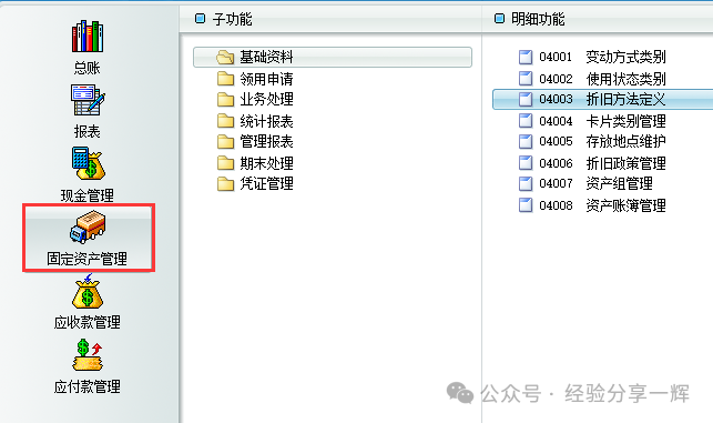

折旧方法有:平均年限法,工作量法,双倍余额递减法,年数总和法,特殊折旧法(一次性折旧和动态折旧).

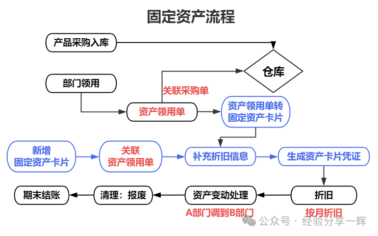

固定资产操作流程
流程1:使用部门新增(资产领用单)——去仓库领货(关联采购单)——(资产领用单转固定资产卡片)——(补充折旧信息)预计使用年限和折旧方法——生成资产卡片凭证)。
流程2:新增(固定资产卡片)——关联(资产领用单)——(补充折旧信息)预计使用年限和折旧方法——生成资产卡片凭证)。
固定资产卡片:按折旧方法折旧)——如有调动(固定资产变动处理)——报废(清理)——(期末结账)。

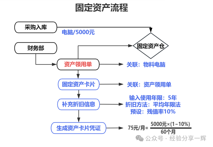

举个例子:买了一台5000元的电脑,财务部使用,使用年限为5年残值率10%折旧方法(平均年限法),每月折旧75元;

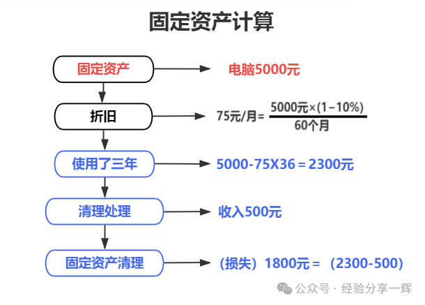

电脑使用三年后,固定资产价值2300元500元卖掉,固定资产清理(损失1800元)。
总结一下:固定资产管理流程
1.基础设置→采购→资产领用→卡片生成→折旧→变动→清理→期末处理。
2.固定资产卡片是核心:驱动折旧、账务处理及报表。
