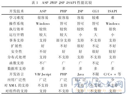

3.6 性能比较 将ASP,PHP,JSP,CGI,ISAPI的性能做了一个比较,见表1。
从表1可以看出,JSP运行开销小,可以跨平台运行,扩展性很好。
