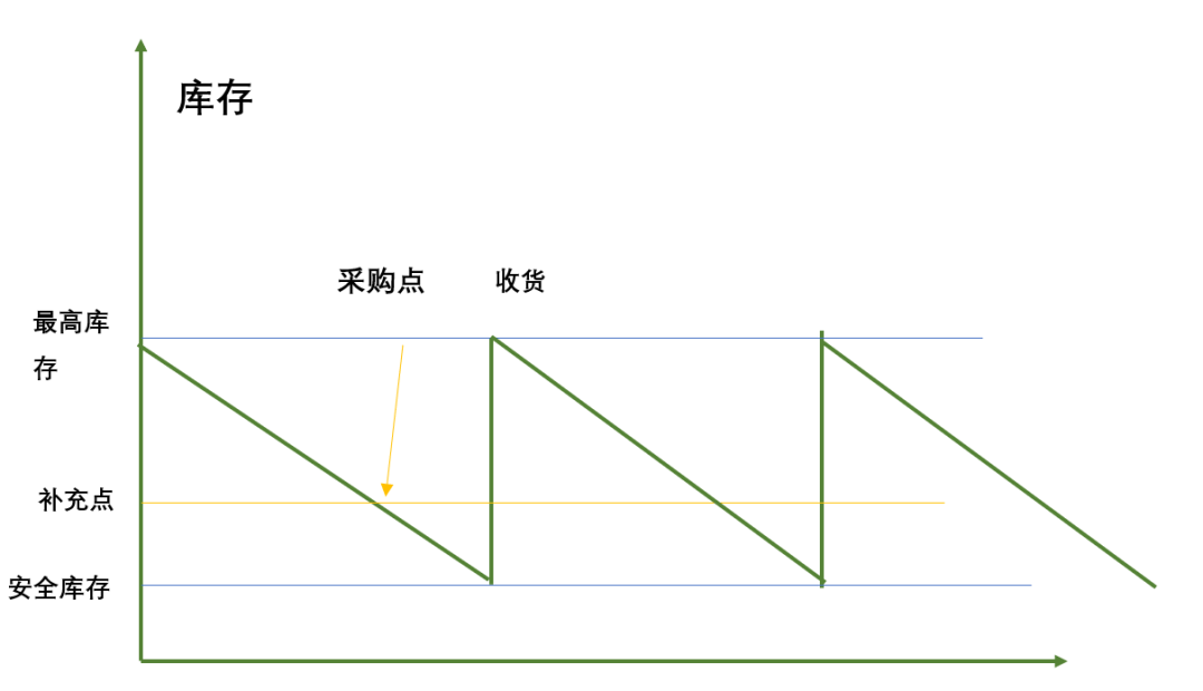

安全库存到底是什么?
安全库存的标准定义是:在需求波动和供应不确定的情况下, 用来应对临时缺口、保证服务水平的一部分缓冲库存
说人话就是:
  • 它不是拿来消耗的“正常库存”,而是“为不确定性留的余量”;
  • 它的作用不是提高库存量,而是降低断货风险;
  • 它不是凭感觉设的,而是通过标准差、服务水平等变量量化出来的专业指标。
举个例子:
假设你每周卖100件某个产品,进货周期是7天。正常来说,只要你每周补100件,库存就是平衡的。
但现实不是这么理想。
  • 有时客户会突然下110件;
  • 有时供应商会晚两天才发货。
这时怎么办?如果你没有任何安全库存,只要一方出了状况,库存就断了、客户就跑了。
所以,安全库存不是“可有可无”的保险,而是支撑交付稳定的底层机制。

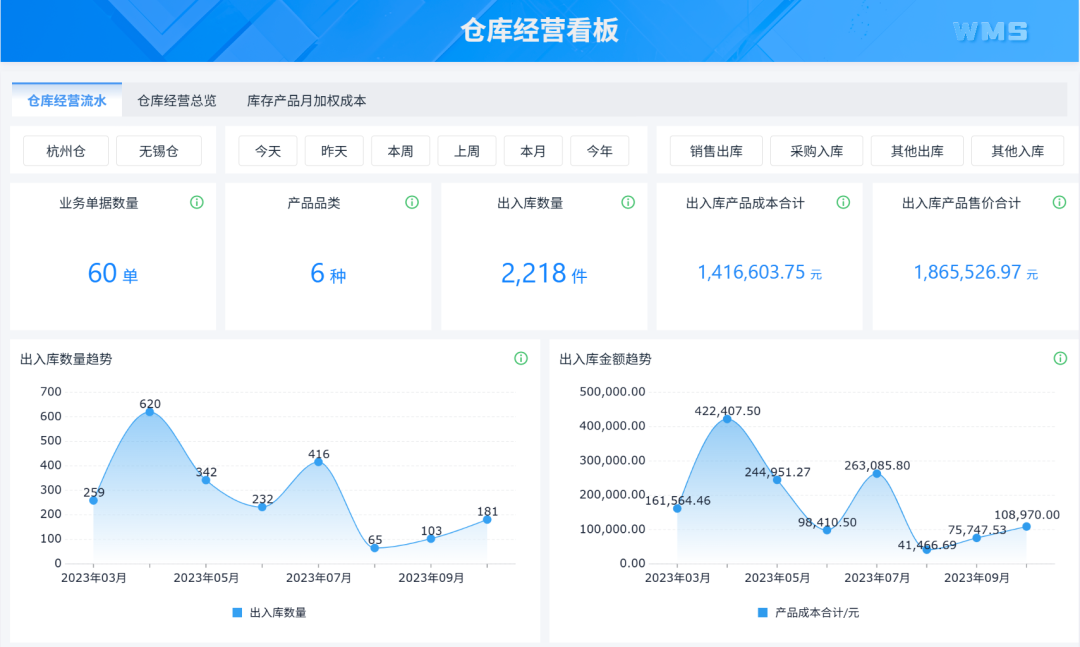

2. WMS/ERP系统内置模块
适用于有一定系统基础的企业。
  • 配置“安全库存策略”;
  • 设置Z值、计算周期、参考字段;
  • 系统定期刷新,触发预警和补货建议。
3. BI工具或库存优化系统
适用于SKU数量多、需要精细管理的企业。
  • 支持多SKU批量运算、ABC分类、安全库存 vs 实际库存对比;
  • 可视化呈现库存风险与动态补货建议。
不管你用哪种方式,核心目标就一个: 别靠“经验拍脑袋”,而是靠数据说话。
