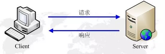

1、HTTP协议特点
HTTP协议是基于TCP/IP之上的文本交换协议。对于开发者而言,也属于socket通讯处理范畴。只是http协议是请求应答模式,一次请求处理完成,则立即断开。http这种特点对sokcet通讯提出几个要求:
a)、能迅速接受TCP连接请求。TCP是面向连接的,在建立连接时,需要三次握手。这就要求socket处理accept事件要迅速,要能短时间处理大量连接请求。
b)、服务端必须采用异步通讯模式。对windows而言,底层通讯就要采取IOCP,这样才能应付成千上万的socket请求。
c)、快速的处理读取数据。tcp是流传输协议,而http传输的是文本协议;客户端向服务端发送的数据,服务端可能需要读取多次,服务端需要快速判断数据是否读取完毕。
以上几点只是处理http必须要考虑的问题,如果需要进一步优化,必须根据自身的业务特点来处理。
