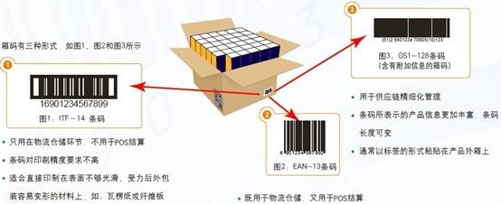

外箱条码即箱码,顾名思义就是印刷在商品外包装箱上,是商品订货、批发、配送及仓储等流通过程中应用的条码符号,具有国际性,全球通用,箱码一般分为三种类型:EAN-13条码,ITF-14条码,GS1-128条码。
这三种类型的箱码有以下特点:
EAN-13条码:用于物流仓储和POS结算过程,对条码印刷精度要求较高。
ITF-14条码:只用在物流仓储环节,不用于POS结算,适合直接印刷在表面不够光滑,受力后外包装容易变形的材料商,如:瓦楞纸或纤维板,对条码印刷精度要求不高。
GS1-128条码:用于供应链精细化管理,条码所表示的产品信息更加丰富,如:商品数量,重量,长度,生产日期,有效期,生产批号等。条码长度可变,通常以标签的形式粘贴在产品外箱上。
箱码怎么编码:
1、箱内是相同产品:
用于物流环节和零售结算:外箱条码是重新编制的一个和内装产品不同的EAN-13条码。
只用于物流环节,不用于零售:两种编码方式,首选是取内装消费单元条码的前12位在前加1、2……8中的任一位,并在最后生成一位校验码,构成14位代码,用ITF-14条码表示。二是重新编制一个和内装产品不同的EAN-13条码,前面补0,组成14位代码,用ITF-14条码表示。
2、箱内只有一个商品:
外箱条码与内装商品的EAN-13条形码保持一致。
3、内装不同商品:
编制一个和内装产品不同的EAN-13条码,并在其前面加0,组成14位代码,用ITF-14条码表示。
