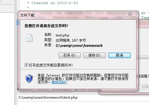

大家好,我是一位PHP初学者,以前使用的开发环境是Dreamweaver CS5和appserv服务器包,后来因为预览太麻烦, 就换成了easyeclipse for php,但是经常出现这种情况,如图
让我痛苦万分,同时提问,大家可能也没遇到过这种情况,很少有人 回答,回答的也是在瞎扯。我自己摸索了一段时间,终于解决了这个问题,把我的解决方法分享给那些初学php的人,注意,是初学!
这个问题具体是:php代码可以正常运行,下面的php browser中可以看到运行的结果,但是,这样的窗口简直就是无处不在,随便一个操作,比如新建一个PHP文件,就会弹出这样的下载什么的弹窗。再次强调,apache是正常启动的。
解决方法:
easyeclipse for php第一次启动,会让大家选择一个默认的workplace目录,如果想让php browser正常预览php文件运行效果的话,请你一定要把这个默认的workplace设置在apache的虚拟目录下,否则就会出现我遇到的这种问题。
例如:
设置localhost/bbs对应的虚拟目录为E:\workplace\bbs,那么你一定要设置easyeclipse for php的workplace为:E:\workplace,否则你就会遇到无穷尽的下载弹窗。另外这个easyeclipse for php的workplace可以是任何文件间,不是说非要是workplace这个特定名称的文件夹。
