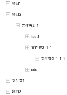

看着还不像?那是因为现在还没有缩进,可以这样
details{
  padding-left: 10px
简单调整一下间距后得到这样的效果,是不是要清晰很多?

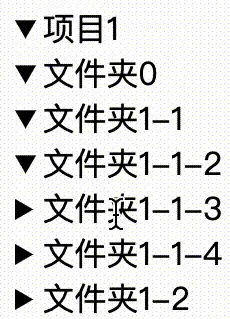

首先,默认的黑色三角太丑了,需要去掉。现代浏览器中,这个“黑色三角”其实是 ::marker生成的,而这个 ::marker是通过list-style生成,所以要去除就很简单了
旧版本浏览器需要通过专门的伪元素修改,::-webkit-details-marker::-moz-list-bullet ,现在都统一成了list-style
summary{
  list-style: none;
当然,也可以改变summarydisplay属性(默认是list-item
summary{
  display: flex;
这样,默认的三角就去除了

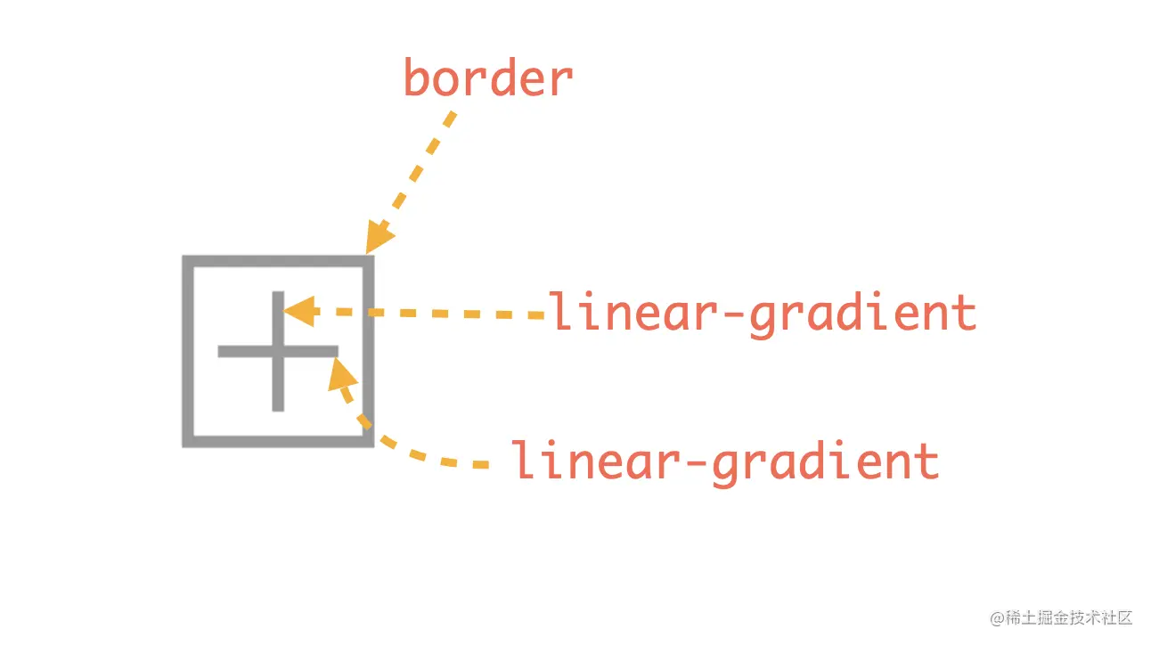

然后,绘制加号(➕)和减号(➖),由于还有外围一个正方形边框,我们可以用伪元素来绘制(当然,这是在可以使用的情况下),好处是可以直接用border画边框,这比用渐变方便的多,然后加号就是两段线性渐变,如下
用代码实现就是
summary::before{
    content: '';
    width: 14px;
    height: 14px;
    flex-shrink: 0;
    margin-right: 8px;
    border: 1px solid #999;
    background: linear-gradient(#999, #999) 50%/1px 10px no-repeat,linear-gradient(#999, #999)  50%/10px 1px no-repeat;
调整一下间距,效果如下

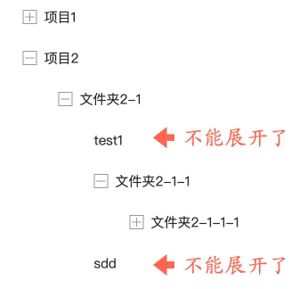

到了这一步,其实还有一个小问题,有些是不能继续展开的,因为已经到了最底层,没有内容了,所以希望在没有展开内容的时候不显示加号(➕)或者减号(➖),这应该如何判断呢?
其实很简单,在没有展开内容的情况下,其实只有summary单个标签,就像这种结构
<details>
  <summary>文件</summary>
  <!--没有内容了-->
</details>
提到单个标签,可以想到:only-child伪类,所以可以这样重置一下
summary:only-child::before{
  display: none
还有另外一种做法,那就是借助:not伪类,直接在前面的选择器上加一层判断
summary:not(:only-child)::before{
    /*排除单个summary的情况*/
这样会更加优雅~效果如下
这样就能轻易的看出哪些是不能展开的了

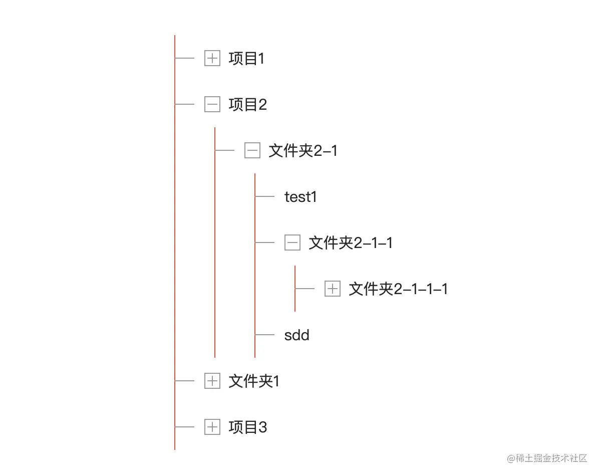

直接绘制可能有些难度,我们可以分解开来,一部分是垂直的,指向树的每个标题部分,所以直接绘制在summary上,还有一部分是竖直的,并且竖直部分会包含整个展开部分,因此可以把线条绘制在details上,用代码实现如下(为了区分,下面把垂直部分用红色表示)
summary{
  /*水平线*/
  background: linear-gradient(#999,#999) 0px 50%/20px 1px no-repeat;
details{
  /*垂直线*/
  background: linear-gradient(#999, #999) 40px 0px/1px 100% no-repeat;
效果如下

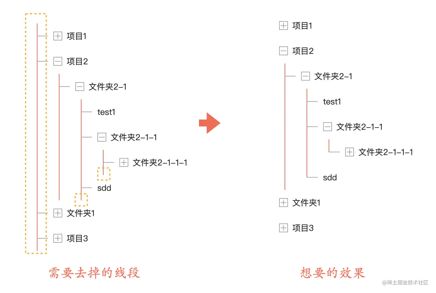

看着好像有些凌乱?确实有很多线是多余的,比如树的最后一个节点,垂直线段不应该继续向下延伸了,最左侧的线也是多余的,下面是示意图,我们其实想要右边那样的效果
首先是最左侧的线段,其实就是最外层,也就是第一层,要去除很简单,直接选中第一层的details以及下面的summary就行了,这里可以用子选择器>来实现
.tree>details,
.tree>details>summary{
  /*去除最外层的连接线*/
  background: none
效果如下

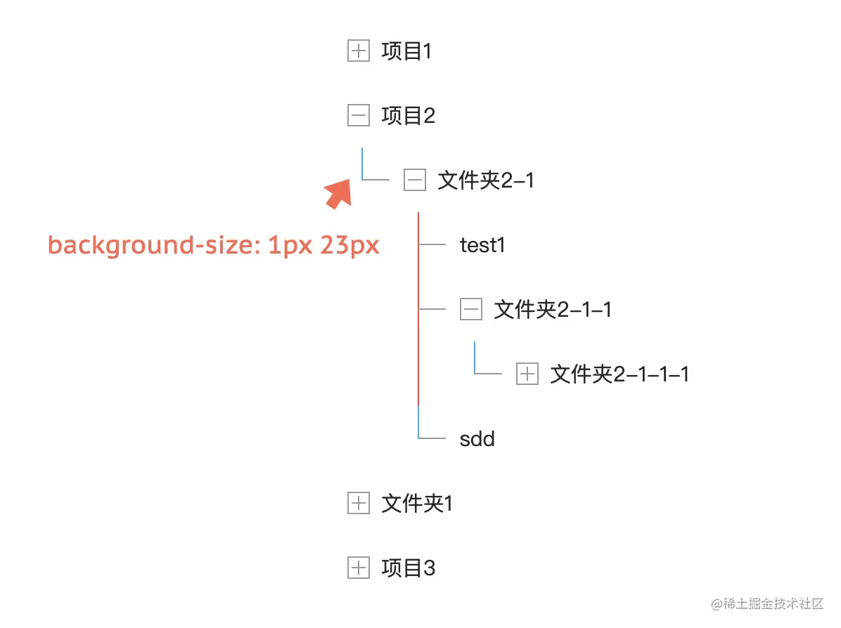

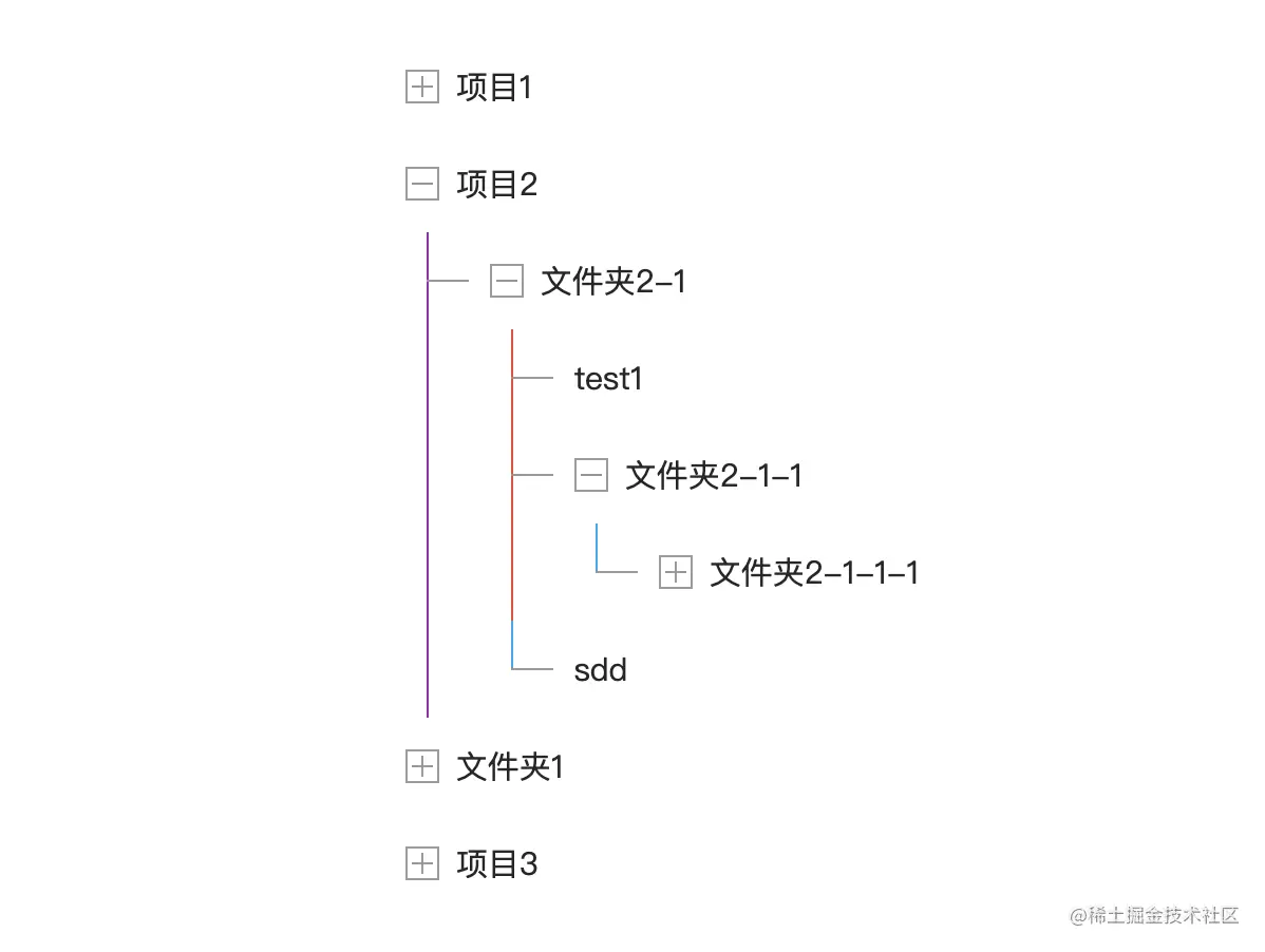

然后就是每层的最后一个子节点,如何将垂直线段去除呢?其实可以从HTML结构上入手,最后一层,其实就是最后一个details,所以将最后一个的背景尺寸改为刚好和垂直线段吻合
details:last-child{
  background-size: 1px 23px;
为了区分,下面将这一部分用蓝色表示
还有一个小优化,现在最左侧第一层都是分开的,看着有些零散,这是因为前面这一步将所有最后一层的垂直线段都去掉了,所以需要还原这种情况,可以用子选择器>选到,如下
.tree>details:not(:last-child)>details:last-child{
   background-size: 1px 100%;
为了区分,下面将这一部分用紫色表示

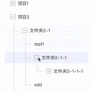

这样就实现了文章开头效果了
下面是完整CSS代码(真的不多了)
