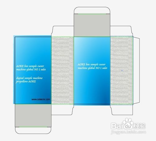

  1. 模切版设计​
    平板模切工艺流程制作

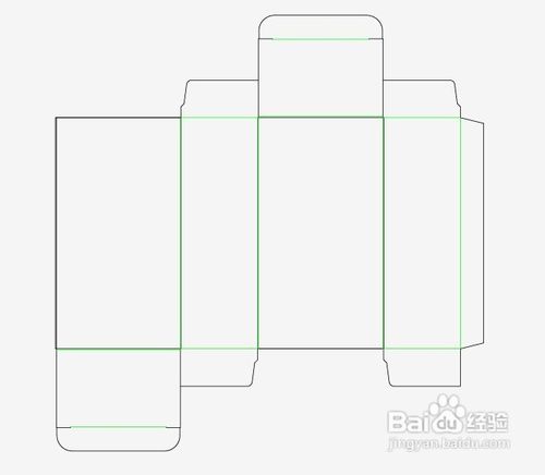

  2. 制图、导出刀模图
    平板模切工艺流程制作

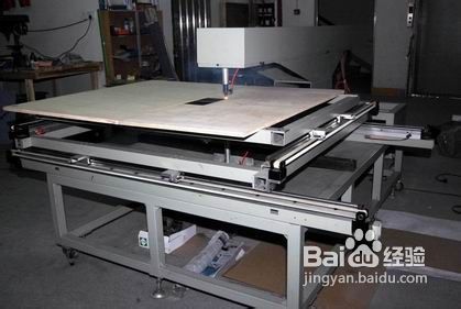

  3. 切割木版
    平板模切工艺流程制作

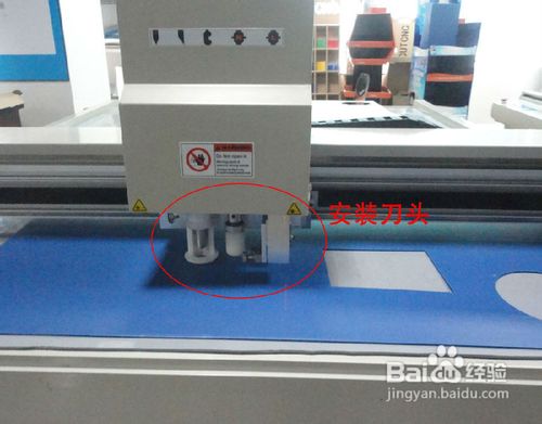

  6. 使用打样机,打样
    平板模切工艺流程制作

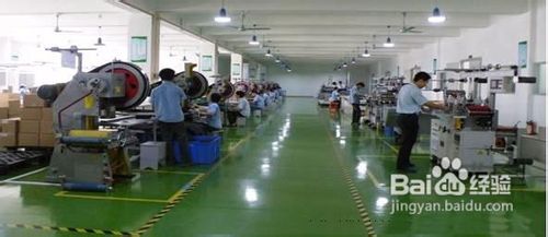

  8. ​模切车间操作
    平板模切工艺流程制作

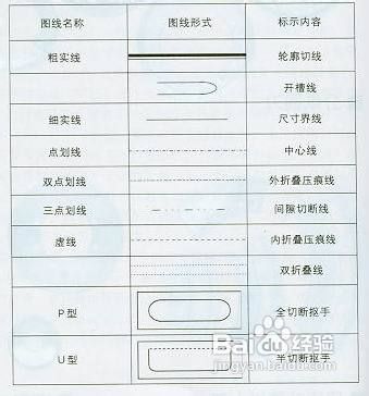

    纸箱类型确定后,在绘制模切版图时,应按GB12986—91《纸箱制图》标准中规定的纸箱、纸盒图样、画法和尺寸注法来绘制。这就要求设计人员一定要保证版图尺寸的准确、规范。应使用统一图纸的规格、字迹清晰整洁,图形可供进行生产制造依据的选型和结构展开图,有特殊要求的则要绘制立体图加以说明。
    图纸尺寸均按制造尺寸标准。图线符号及画法,要按《纸箱制图》标准的规定绘制图样。
    绘制模切版图是模切版制作的第一个关键环节,利用电脑打样机设计的图纸比较准确,它可以有效保证模切版的尺寸。制作模切版要按设计人员提供的模切版图,将钢刀和钢线镶入平木版上,来完成模切版制作的工艺流程。
    按照模切版图的制造尺寸和式样,也可用电脑打样和直接将图画于木版上。选用质量良好的模切版材,表面平整,易于加工,保证镶入模切版的刀、线尺寸准确。模切版的厚度一般为12~18mm,模切单瓦楞纸版可选用厚一些,双瓦楞可选用薄一些。
    制作模切版首先要对模切版进行切割。无论使用人工或是激光切割都要求切割线平直,切割槽宽度等于安装此处刀、线的厚度。为保证模切版不散版、不松开脱落,要在适当位置留出若干个“过桥”,过桥长度根据版面的大小来确定,一般长度为10mm。
    按切割好的刀、线位置预先将钢刀和钢线裁切弯曲成相应的长度和形状镶入切割槽中。制作和模切后的产品尺寸误差小于0.5mm。
