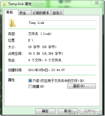

使用/J参数命令创建一个联接:
mklink /J "Temp.link" "F:\SystemCache\Temp"
文件夹属性,显示如图所示:
mklink文件夹联接
其中一眼就可以看到的区别就是,使用/D参数创建的“链接”,属性里面多了一项“快捷方式”选项卡。

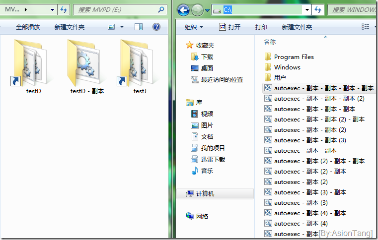

表面的区别非常明显啦,而我们关注的是在实际操作过程中,两者又都有啥区别呢?首先我们对于一个文件夹的操作不外乎“复制,剪切,删除”,所以依次对两个文件夹进行测试,结果如下。
【复制】的测试为:将两个文件夹同时复制,并在当前文件夹粘帖,最终结果如下:
[By:AsionTang]MKLINK复制测试
  • 使用/D参数的文件夹,成功的在当前文件夹创建了一个testD的副本
  • 使用/J 参数的文件夹,复制N次,在当前文件夹没有任何效果,进入源目录的时候,发现创建的副本都在“源目录”里面
 结论:
无论作为链接还是联接,平常的复制操作都是对"源目录" 的进行拷贝,而不是复制自身的链接或联接属性。要想实现复制自身,而不是所指向的目录,可以使用网上介绍的方法,即在命令行下使用Xcopy 带/B参数来进行复制
