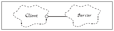

丈夫: 当然了, 先看下面的例子.这个就不支持 "开放-关闭" 原则:
类的层次结构已经表明了这是违反"开放-关闭"原则的.
你看, 客户端类和服务端类都是具体的实现类. 因为, 如果某些原因导致服务端实现改变了, 客户端也需要相应变化.
妻子: 有道理. 如果一个浏览器的实现和一个指定的服务器(比如IIS)紧紧的耦合在一起 , 那么如果服务器由于某种原因替换成了另外的 (比如, Apache) 浏览器也需要做相应的变化或者被替换掉. 多么恐怖的一件事啊!

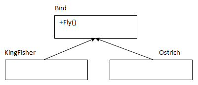

丈夫:是的,亲爱的,确实如此。让我们来看看一个例子:
类层次结构图展示的是一个Liskov替换原则的例子.因为 KingFisher类拓展(继承)了Bird类,因此继承了Fly()这个方法,这是非常不错的.
我们再来看看下面的例子
修正过的Liskov替换原则的类层次结构图
Ostrich(鸵鸟)是一种鸟(显然是),并继承了 Bird 类。但它能飞吗?不能,这个设计就违反了里氏替换原则。
因此,即使在现实中看上去没什么问题,在类设计中,Ostrich 都不应该继承 Bird 类,而应该从 Bird 中分出一个不会飞的类,由 Ostrich 继承。
妻子:好吧,明白了。我说说为什么里氏替换原则如此重要:
  • 如果不遵循 LSP原则,类继承就会混乱。如果子类实例被作为参数传递给方法,后果难以预测。
  • 如果不遵循 LSP原则,基于父类编写的单元测试代码将无法成功运行子类。
我说的对吗?
作者:完全正确,你可以设计一个对象并用LSP作为验证工具来测试该对象是否能够继承。

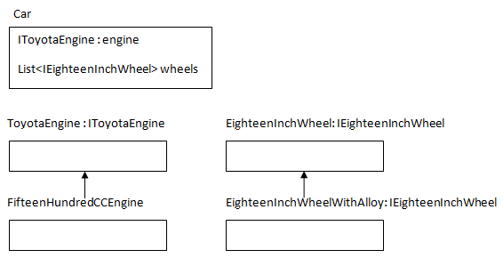

来看看下面的图:
依赖倒置原则的类层次结构
丈夫:注意上面的 Car类,它有两个属性,且都是抽象类型(接口)而非实体的。
引擎和车轮是可插拔的,这样汽车能接受任何实现了声明接口的对象,且 Car 类无需任何改动。
