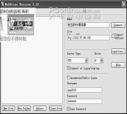

  双击系统托盘上的WebDrive图标打开WebDrive窗口,点击窗口左下方的“NewSite(添加站点)”按钮,在弹出的新建站点向导上依次输入站点的名称、站点的URL地址、用户名和密码,最后再为该站点指定一个盘符就可在WebDrive窗口上添加一个远程FTP站点。
  在WebDrive窗口上,可以对已添加的FTP站点进行再编辑(如图1)。在窗口的左侧选择一个已添加的FTP站点,在右侧可以修改这个站点的名称;在“Drive(驱动器)”下拉菜单中,还可以重新为该站点指定一个盘符。
  选择“Connect at login/startup(登录/启动后连接)”复选框,这样当WebDrive启动后就可以把该站点映射到“我的电脑”或资源管理器中。在用户名和密码部分,勾选“Save Password(保存密码)”可以使你在连接到FTP站点时不用再次输入密码,另外,如果该站点允许匿名登录,选择“Anonymous/Public Logon(匿名登录)”复选框可不必输入用户名和密码。
图1 对已添加的FTP站点进行再编辑

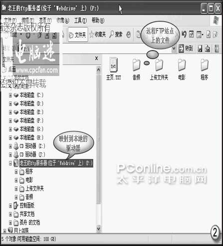

  在远程FTP站点映射在资源管理器中(如图2),如果有读写权限,就可以像在本地操作文件或文件夹一样创建文件或新建文件夹,也可以使用拖动的方法把这个驱动器的文件或文件夹复制或移动到其它驱动器,当然,也可以把其它驱动器中的文件或文件夹拖动到这个驱动器,一切操作都像在本地进行一样。
图2 象在本地操作文件一样
