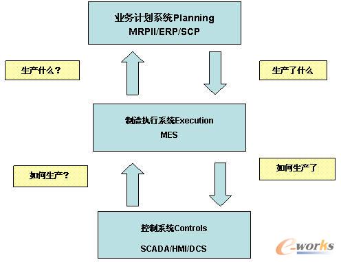

       企业实施ERP的过程中,所有ERP厂商最头疼的三个问题是:现代管理意识较差;生产和物流自动化程度低;信息化程度普遍较低,信息反馈慢。这三个问题给ERP的实施形设了三道门槛,同时还衍生了其他许多问题。管理意识差需要对管理层的逐渐培养,这是所有企业一直都在注重解决的问题,属于企业的"软件问题"。自动化、信息化程度低源于企业沿袭过去简单、落后、人为的操作方式。尤其信息化程度低,严重阻碍了企业ERP的实施,甚至导致ERP系统实施的失败。因为无论在MRP/Ⅱ系统中,还是在ERP系统中,如果基础数据的采集与传递中出现失实,则决策系统得出的数据就变的毫无意义。
       在这样的环境下,条码应用就发挥了作用。条码是通过图形来表示数字和符号信息,它用来表示标识物本身的信息和流动信息。通过条码应用系统对条码的数据采集和处理,代替了原来人工记录信息的操作,避免了由于重复、繁琐的人工操作所造成的信息错录,同时提高工作效率,保障了信息采集的准确性,为ERP决策系统提供了信息保障。   在一个ERP系统的条码应用模块中应该包括:条码扫描、条码信息采集和处理和信息反馈回ERP数据库。

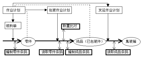

(3)生产管理
◇ 条码化生产管理是产品条码应用的基础,它建立产品识别码(PIN)。生产中应用产品识别码监控生产,利用为深条码数据采集系统采集生产测试数据,采集生产质量检查数据,进行产品完工检查,建立产品识别码和产品档案。
◇ 条码数据采集系统补充了ERP的生产管理在企业生产管理方面的功能:接收计划部门的生产订单,建立生产线的计划批次,并向其报完工。分不同的时间段、生产计划、产品品种实时统计出生产报表,并能够显示生产计划批次产品列表。统计分厂生产、生产线完成数、包装线工作量、产品完工的生产数据。提供一系列的报表数据。

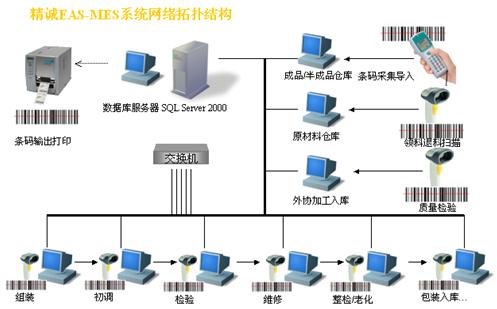

       计算机的信息处理功能是非常强大的。但不能在出、入库等环节,和人一起移动,到达货物现场进行快速录入、核查物流数据。所以在条码数据采集系统中就衍生了移动数据采集的概念。它是条码数据采集应用系统应用得最多的一种。它主要特点是采用的设备为可存储的条码数据采集器或与计算机无线即时通讯的条码数据采集器。
移动数据采集系统的特点:
● 通过条码快速录入,加快了信息反馈。
● 可在现场处理信息,以机器识读、储存替代人工记录。
● 提供单一标识物识别码,为物料、产品生产和销售跟踪提供唯一依据。
● 方便的与计算机通讯,装载计算机系统资源和人一起快速完成现场信息处理。
