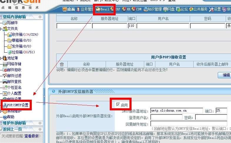

客服你好,我在另一个OA服务器上外部SMTP设置OK 但是在我们公司正式的服务器上就是一直提示密码验证失败,请我我这个要怎么排错?

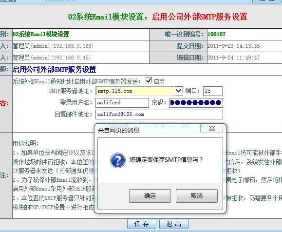

我在全局变量的启用公司外部SMTP服务设置中输入了正确的SMTP信息,但无法成功保存:

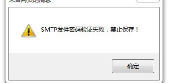

我点击确定后老是提示:SMTP发件密码验证失败,禁止保存!但是我密码对的啊:

是不是用户名错了,应该是:****@126.com吧
298874854(298874854) 10:02:09
我都试过了 都验证失败
这个账户我都湿了 几个邮箱我都试过 都是不行,可不可能是其他原因造成的
