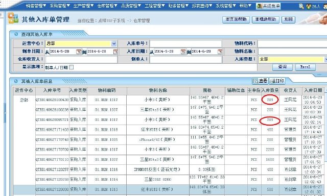

点晴模切ERP系统里面用其他入库重复入库了,现在要如何删除?
Ccoffee
2014年6月28日 14:54 本文热度 9709
上图其中有两笔记录是重复的。造成库存虚高,要如何操作呢?
ERP系统的其他出入库动作,一旦提交是不允许作废、删除的。因为系统的库存已经随着其他出入库动作已经产生了变化。
如果用其他入库入了两笔记录相同的记录,造成库存比实际库存多了的时候,只需要去其他出库里面做一笔出库单(备注好这笔出库单的原因),将多余的库存出掉即可。
