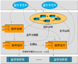

  • 耦合关系
  基于SOA架构的中间件,在松耦合解耦过程也发展到了最后的境界。传统软件将软件之中核心三部分——网络连接、数据转换、业务逻辑全部耦合在一个整体之中,形成铁板一块的软件,牵一发而动全身,软件就难以适应变化。分布式对象技术将“连接逻辑”进行分离,消息中间件将“连接逻辑”进行异步处理,增加了更大的灵活性。消息代理和一些分布式对象中间件将数据转换也进行了分离。而SOA架构,通过服务的封装,实现了业务逻辑与网络连接、数据转换等进行完全的解耦。
软件技术的不断解耦的过程
  • 互操作性
  传统软件互操作技术也存在问题。互联网前所未有的开放性意味着各节点可采用不同的中间件技术,对技术细节进行了私有化的约束,构件模型和架构没有统一标准,从而导致中间件平台自身在构件描述、发布、发现、调用、互操作协议及数据传输等方面呈现出巨大的异构性。各种不良技术约束的结果是软件系统跨互联网进行交互变得困难重重,最终导致了跨企业/部门的业务集成和重组难以灵活快速的进行。
  在软件的互操作方面,传统中间件只是实现了访问互操作,即通过标准化的API实现了同类系统之间的调用互操作,而连接互操作还是依赖于特定的访问协议,如JAVA使用RMI,CORBA使用IIOP等。而SOA通过标准的、支持Internet、与操作系统无关的SOAP协议实现了连接互操作。而且,服务的封装是采用XML协议,具有自解析和自定义的特性,这样,基于SOA的中间件还可以实现语义互操作。
基于服务的中间件
  总之,服务化体现的是中间件在完整业务复用、灵活业务组织方面的发展趋势,其核心目标是提升IT基础设施的业务敏捷性。因此,中间件将成为SOA的主要实现平台。
