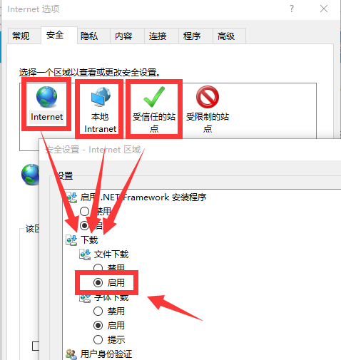

3、如果只是个别人出现这个现象,并且所有附件全部都无法下载,那么一般是用户电脑的IE浏览器禁用了下载功能,开启下载功能,看能否正常下载:

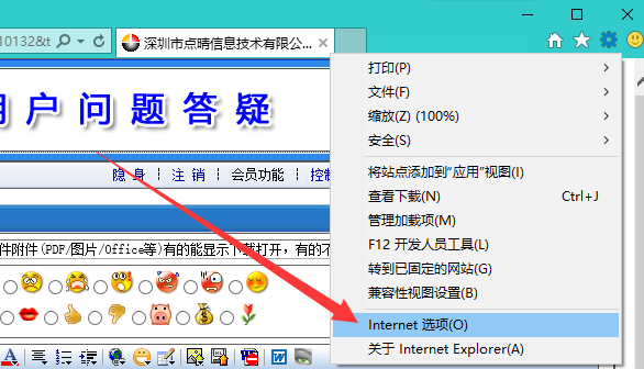

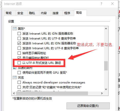

  此问题也有可能是由于用户PC上的IE浏览器里面的一个设置造成的,只要取消掉该选项就可以顺利打开附件了。具体操作如下:
  a、打开IE浏览器,选择菜单里面的“工具”里面的“internet选项”,打开“选项”页面。
  b、在Internet选项里面的“高级”标签,找到“浏览”选项然后取消掉“始终以UTF-8发送URL”,然后选择“确定”保存您做过的更改。
  按照上述步骤更改过设置后您就可以顺利的打开下来邮件中的附件了。
  另外,顺便检查看看IE浏览器的Internet选项中下面三个红色框对应的“下载”是否启用:
