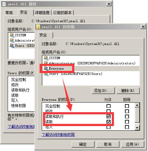

2、jmail组件权限不够
  在Windows-》System32下找到jmail.dll,赋予everyone的读取和执行权限(64位系统参照执行):

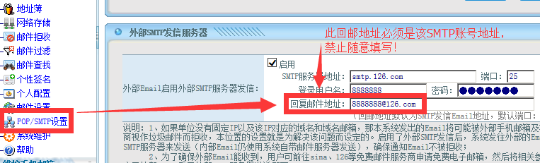

3、SMTP账号设置错误
  必须确保回邮地址是该SMTP账号对应的Email账号,不允许使用无关Email地址,否则铁定通不过对方服务器验证而报以上错误!
  例如以上地址使用了126的SMTP服务器,那么回邮地址就必须是该账号对应的126邮箱,禁止使用其他任何无关邮箱。
