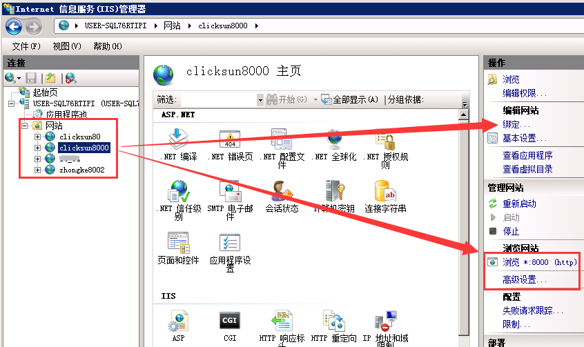

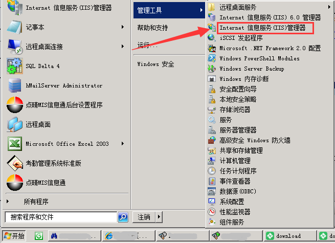

或者打开OA服务器上的IIS管理器,找到当前已经创建的虚拟站点,如果看到80端口所在的虚拟站点的确不是点晴OA,那么应该为点晴OA另外使用一个访问端口,否则会造成那个已经占用了80端口的程序异常,或者更改那个程序的访问端口为其他端口,那么点晴OA就可以使用80端口了:
以上位置可以看到OA服务器的IIS中已经安装的虚拟网站,如果是点晴OA占用了80端口,那就无需再增加一个虚拟网站,直接使用现有网站即可,没有的话,就需要手工创建一个虚拟站点,或者直接使用点晴OA半自动安装程序,也会自动创建一个其他端口的网站。
