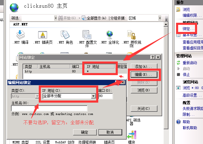

【学仙】点晴客服8 2015-04-24 11:34:21
一般没有特殊原因的话,切勿在IIS中锁定OA网站的IP,留空即可:
